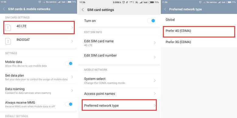

Permisi gan numpang nanya nih, bisa gak sih Polytron Crystal 4 W8480 ini diseting 4G ONLY? saya pernah menggunakan hp lain ada menu pengaturan nya buat setting lock jaringan. tapi di Polytron Crystal 4 W8480 saya kok gak ada menu tersebut ya? mohon bantuannya kalau bisa seting 4G only, soalnya jaringan di tempat ane lemot banget. tq.
Silahkan buka dialpad lalu ketik *#*#4636#*#* nanti akan muncul menu rahasia, dari situ silahkan agan @Restu Pudjiastuti pilih INFORMASI TELEPON kemudian nanti akan muncul banyak pilihan untuk seting jaringan mau Polytron Crystal 4 W8480 nya dibuat 3G only, 2G only, atau mau 4G only? Bisa, wkwk. kalau masih gagal juga silahkan download aplikasi di playstore namanya 4G LTE ONLY. semoga berhasil.
